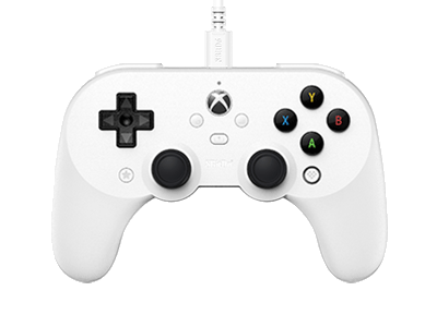

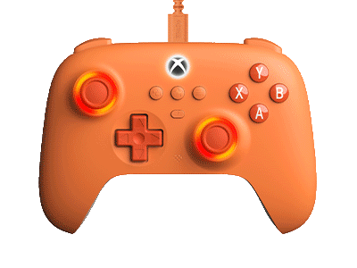

Ultimate Mini Wired Controller for Xbox | ✅ | ❌ | n/a | n/a | n/a | Voir le manuel sur le site de 8Bitdo |

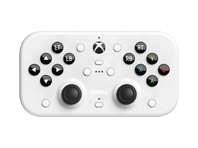

Lite SE Wireless Controller for Xbox | ✅ | ☑️ | XBOX | n/a | n/a | Voir le manuel sur le site de 8Bitdo |

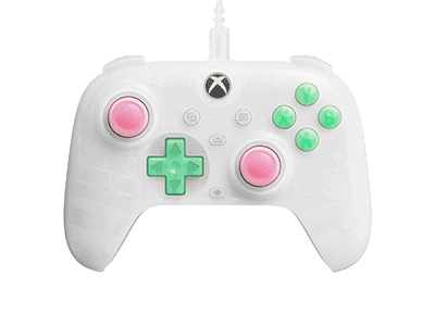

Ultimate C Wired Controller for Xbox | ✅ | ❌ | n/a | n/a | n/a | Voir le manuel sur le site de 8Bitdo |

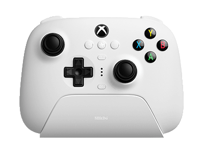

Ultimate 3-mode Controller for Xbox | ✅ | ☑️ | XBOX | Maintenir appuyé le bouton d'appairage pendant 3 secondes | Maintenir appuyé le bouton d'appairage pendant 3 secondes | Voir le manuel sur le site de 8Bitdo |

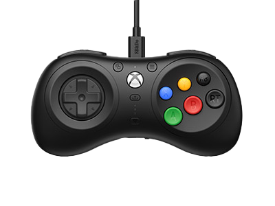

M30 Wired Controller for Xbox | ✅ | ❌ | n/a | n/a | n/a | Voir le manuel sur le site de 8Bitdo |
