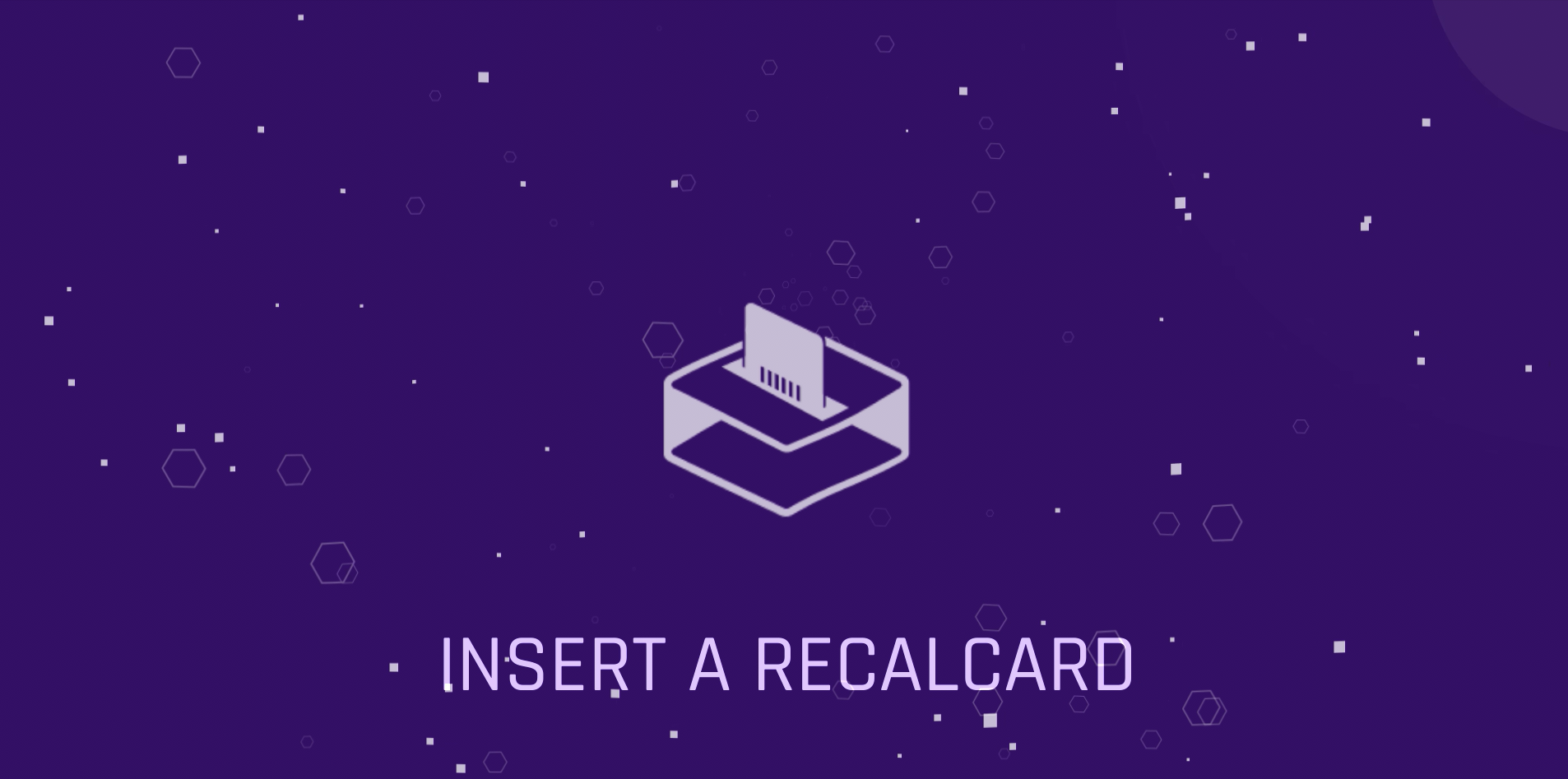

Lorsque vous insérez une carte pour la première fois, un popup s'affichera en vous expliquant qu'il faut associer la carte à un de vos jeux présents dans Recalbox.
Depuis le menu Recalbox, appuyez sur START sur un jeu pour l’associer à une carte.
Vous pouvez associer deux jeux par carte, un pour le recto et un pour le verso.
Si vous souhaitez changer le jeu associé à une carte, insérez simplement la carte dans le lecteur, sortez du jeu avec la manette (HOTKEY + START) et associez un nouveau avec le menu START.

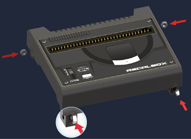

Pour monter votre étage du CardReader sur votre RecalTower, il vous suffit de:
-Placer les 4 écrous dans les slots réservés à cet effet

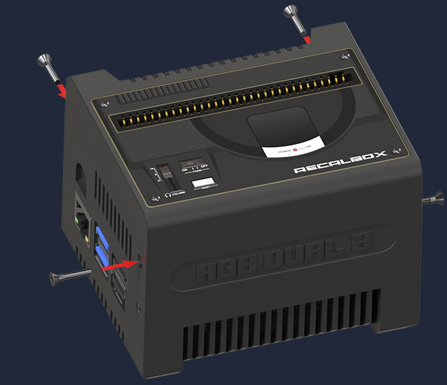

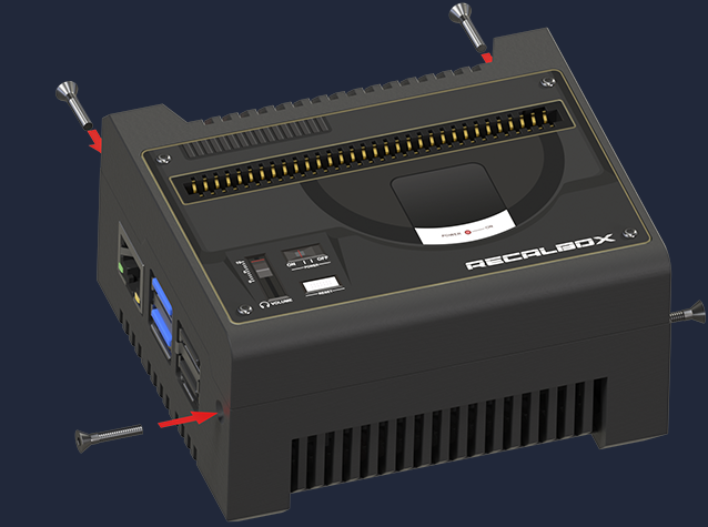

-Empiler l’étage du Card Reader sur votre RecalTower, et utiliser les vis fraisées fournies pour fixer le tout.
Version sans RGB DUAL 2:
Version avec RGB DUAL 2:

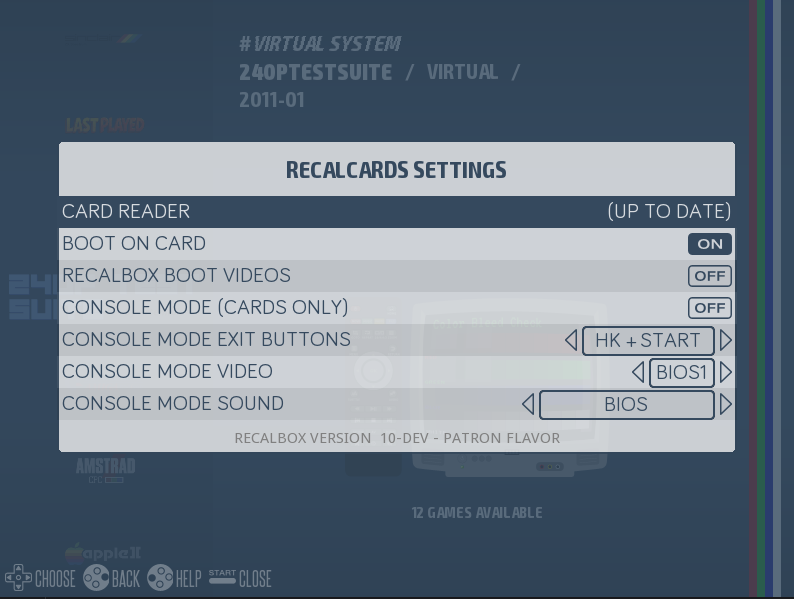

Il est possible avec Recalbox d'activer le mode Console dans les options RecalCards. Ce mode vous permet de pouvoir activer un écran d'accueil, à la place du menu habituel de Recalbox, où vous pourrez exécuter seulement vos jeux liés à vos RecalCards.
Pour pouvoir activer le mode Console sur votre Recalbox, accéder au menu de Recalbox en appuyant sur START, puis aux "Options Recalcards".
Dans ce menu, vous pourrez :
HOTKEY + START ou le maintien du bouton START pendant 5 secondes)Une fois le mode Console activé, redémarrez Recalbox pour pouvoir y accéder.

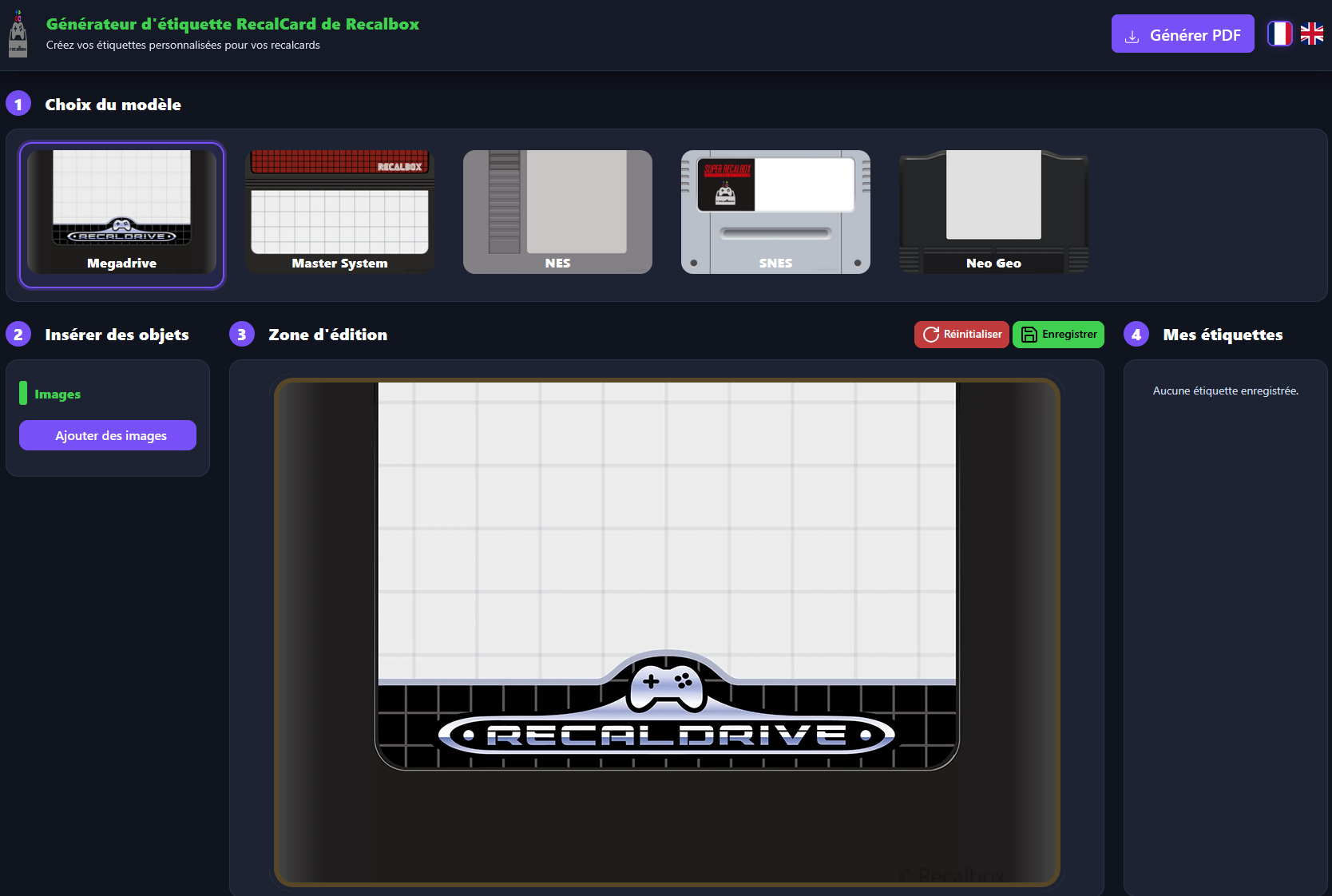

Vous avez reçus vos RecalCards et vous souhaitez pouvoir faire mieux que d'écrire le nom du jeu sur les vignettes, en voulant y coller les logos de vos jeux préférés ?
Un générateur d'étiquette est disponible via le lien suivant : https://recalcards-gen.recalbox.com/
Voici les étapes pour son utilisation :
Pour toute question/suggestion, ou partage de vos créations d'étiquettes pour vos RecalCards, le canal #card-reader est accessible via notre serveur Discord (Lien d'accès).
