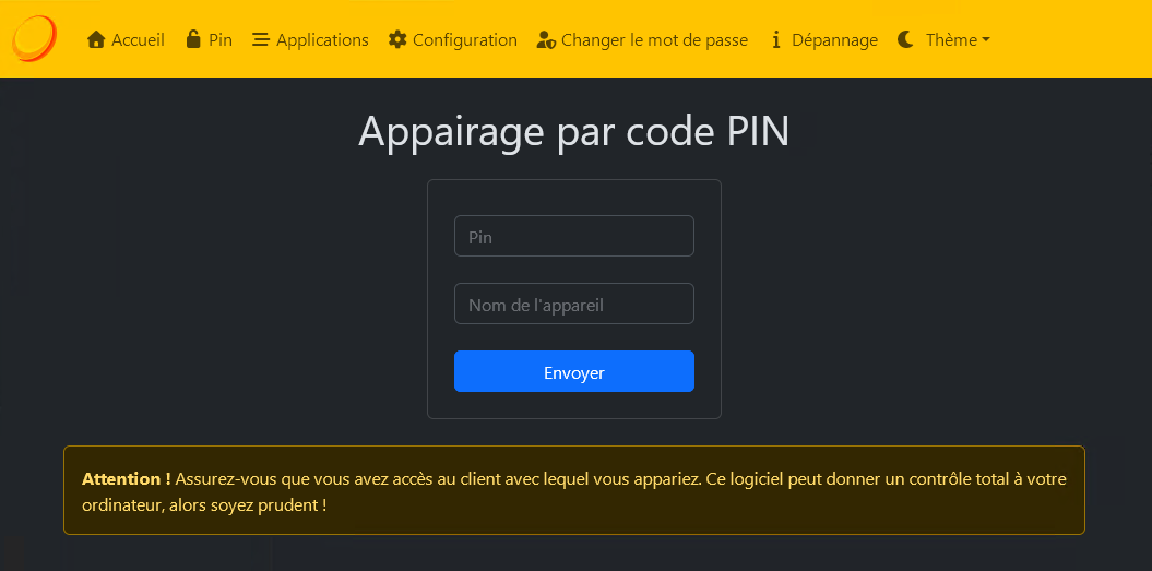

Il faudra entrer le code PIN qui est affiché à la fin de l'exécution de la commande d'association dans Sunshine.

Please enter the following PIN on the target PC: 9827

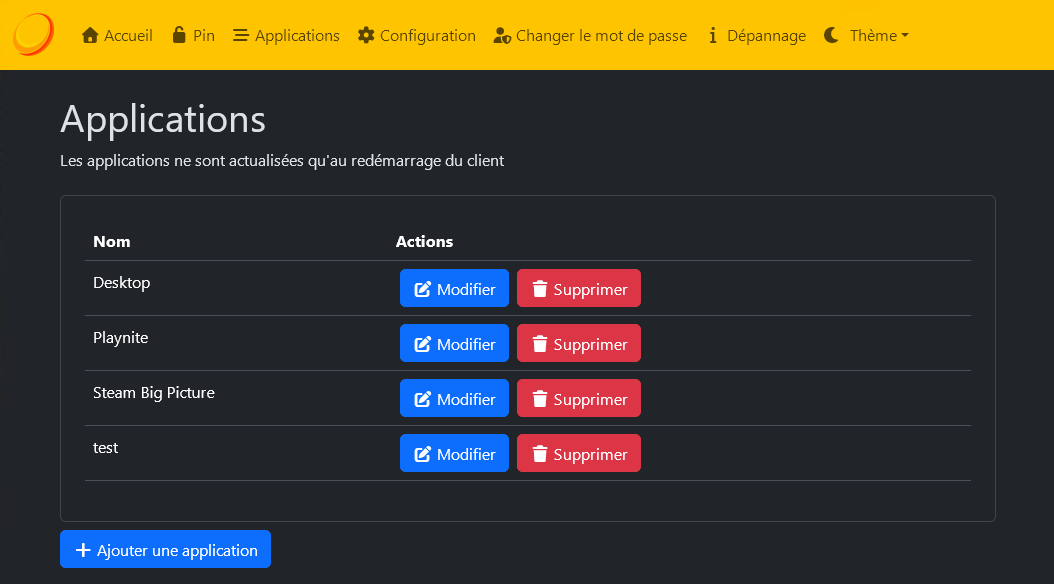

Vous pouvez configurer plusieurs applications pour que celle-ci apparaissent dans Recalbox dans la liste des jeux Moonlight.
Pour cela vous devrez aller dans Sunshine et l'onglet application. Puis "Ajouter une application"

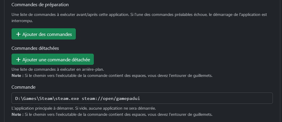

Par exemple pour Steam pour qu'il se lance en mode BIG PICTURE vous devrez rentrer la commande suivante dans commande.
Dans cet exemple Steam se trouve dans D:\Games\Steam\steam.exe. Mettez votre propre chemin où Steam est installé.
Pour Playnite vous pouvez adapter la commande suivante:
"C:\Users\(Your username)\AppData\Local\Playnite\Playnite.FullscreenApp.exe" --hidesplashscreen --startfullscreen
