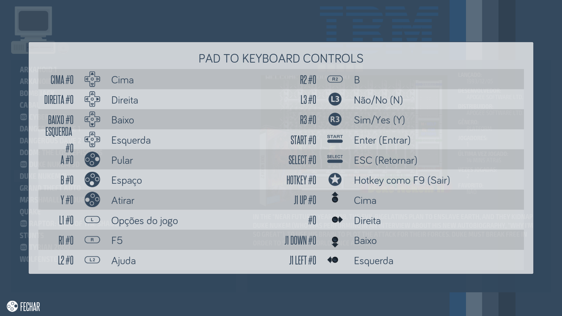

Uma imagem vale mais do que mil palavras:

Para acrescentar uma descrição como acima:
# Direcional do joystick como setas do teclado
0:up = up ;; Cima
0:down = down ;; Baixo
0:right = right ;; Direita
0:left = left ;; Esquerda
# Analógico esquerdo como setas do teclado
0:j1up = up ;; Cima
0:j1down = down ;; Baixo
0:j1right = right ;; Direita
0:j1left = left ;; Esquerda
# Start como Enter
0:start = enter ;; Enter (Entrar)
# Select como ESC
0:select = esc ;; ESC (Retornar)
# X como espaço
0:b = space ;; Espaço
# O como Ctrl
0:a = leftctrl ;; Pular
# [] como Alt
0:y = leftalt ;; Atirar
#L1 como F1
0:l1 = F1 ;; Opções do jogo
#L2 como H
0:l2 = H ;; Ajuda
#R1 como F5
0:r1 = F5 ;; F5
#R2 como B
0:r2 = b ;; B
#L3 como N
0:l3 = n ;; Não/No (N)
#R3 como Y
0:r3 = y ;; Sim/Yes (Y)
