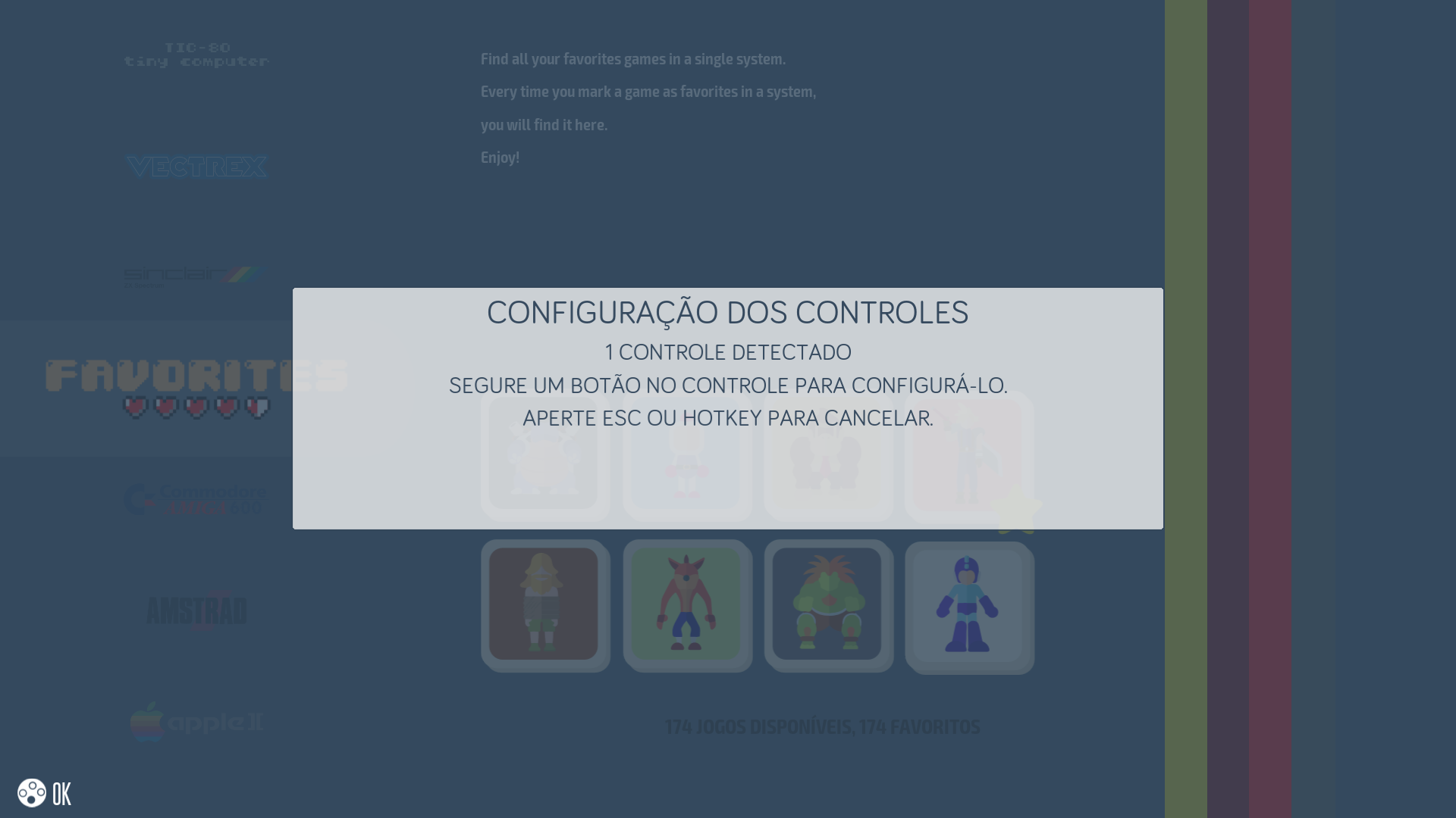

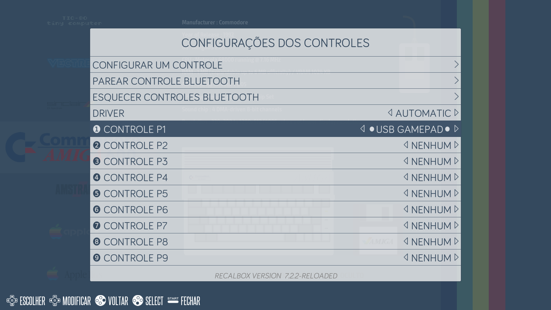

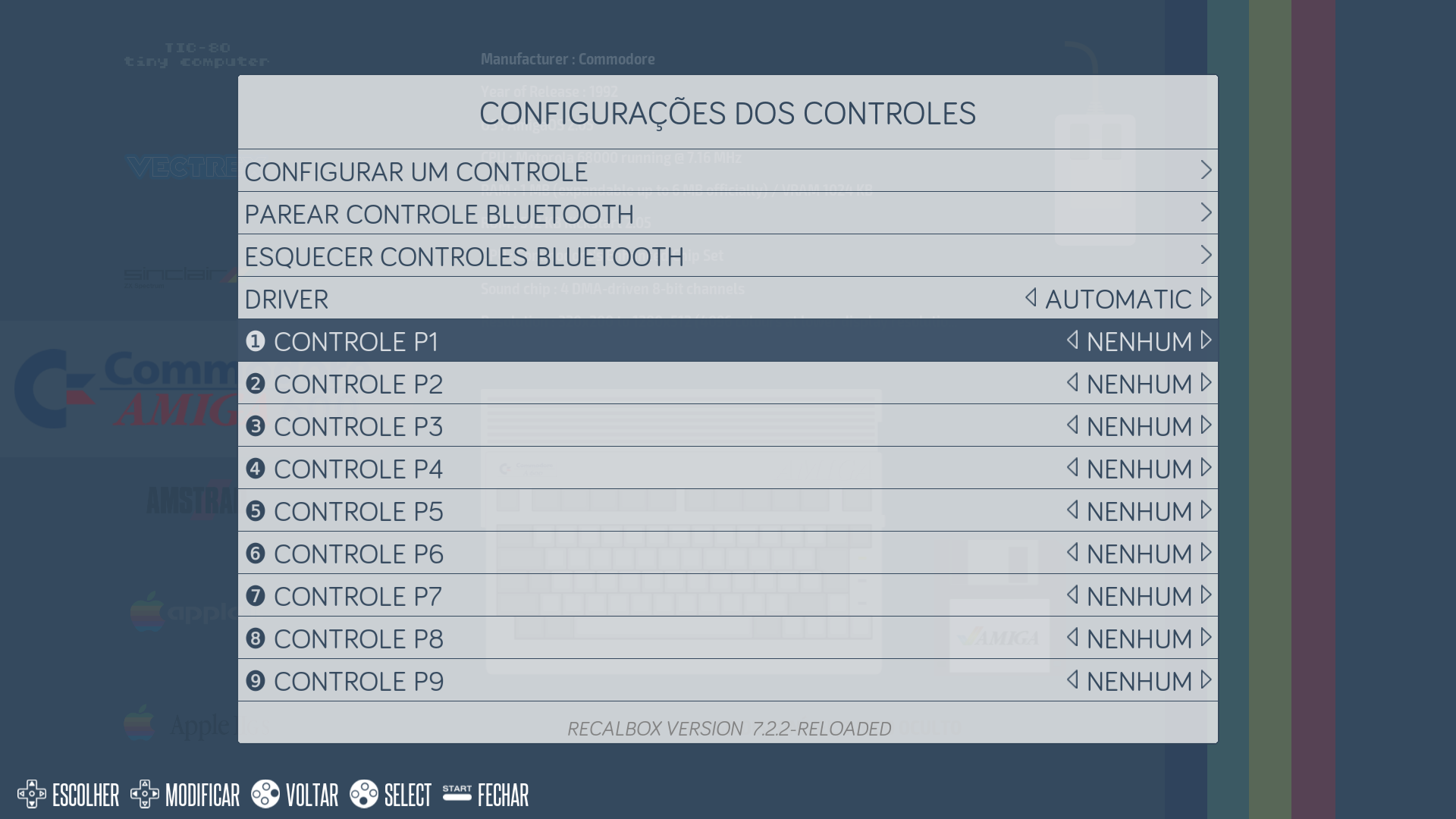

Após conectar seu controle USB (ou emparelhar seu controle Bluetooth), pressione START com um controle previamente configurado. Selecione CONFIGURAÇÕES DOS CONTROLES e siga as instruções.
Selecione CONFIGURAR UM CONTROLE e siga as instruções.
Pressione uma tecla para iniciar a configuração.
Mantenha pressionado qualquer botão no controle para configurá-lo.

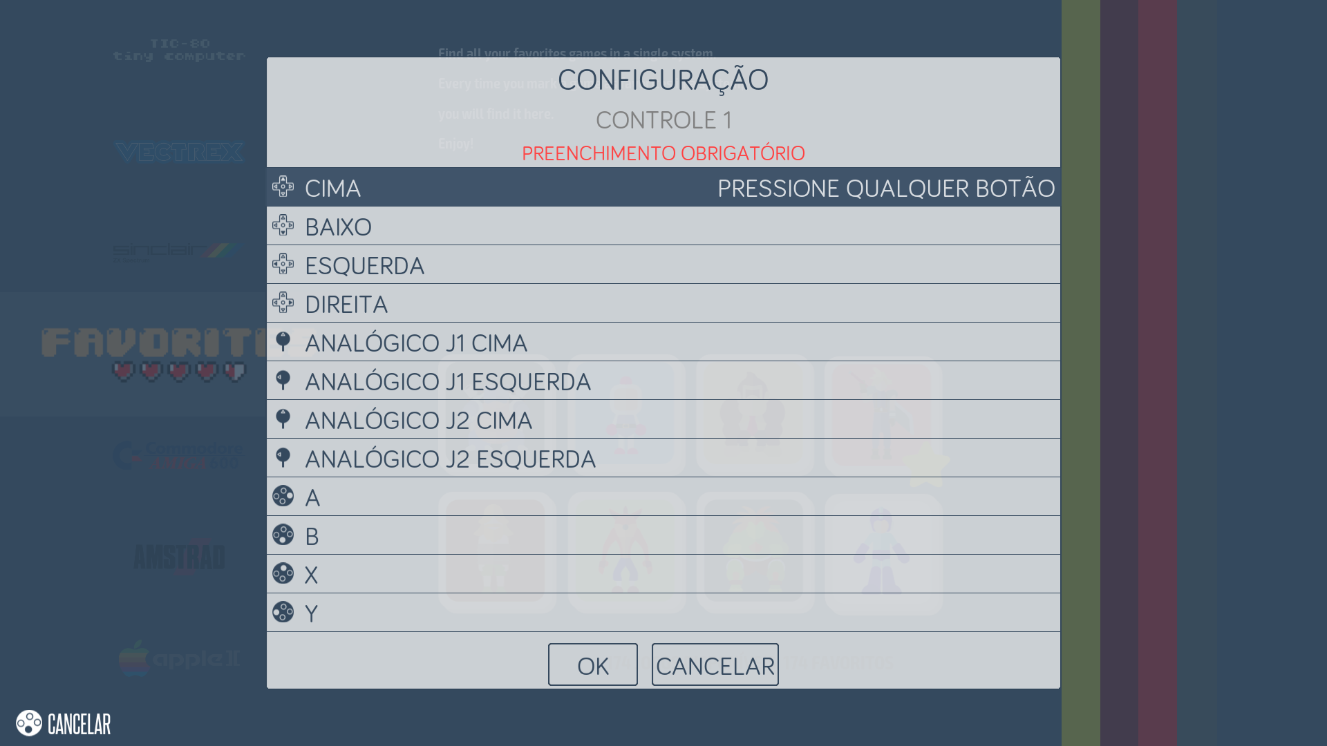

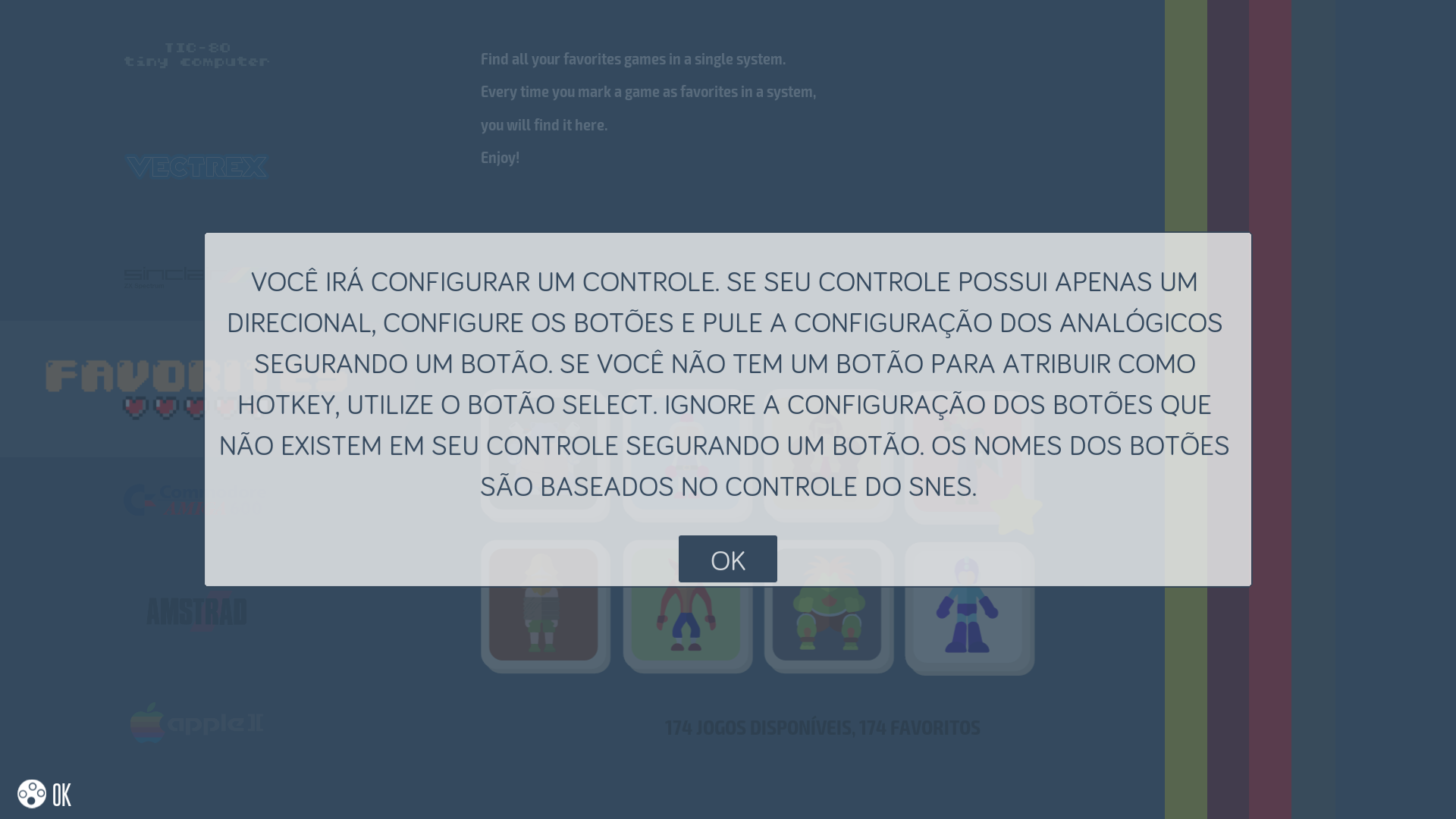

Agora você pode atribuir botões ao seu controle. Os nomes usados para atribuir os botões são os do controle do Super Nintendo:
Os botões L1, R1, L2, R2, L3 e R3 são baseados no controle do Playstation.

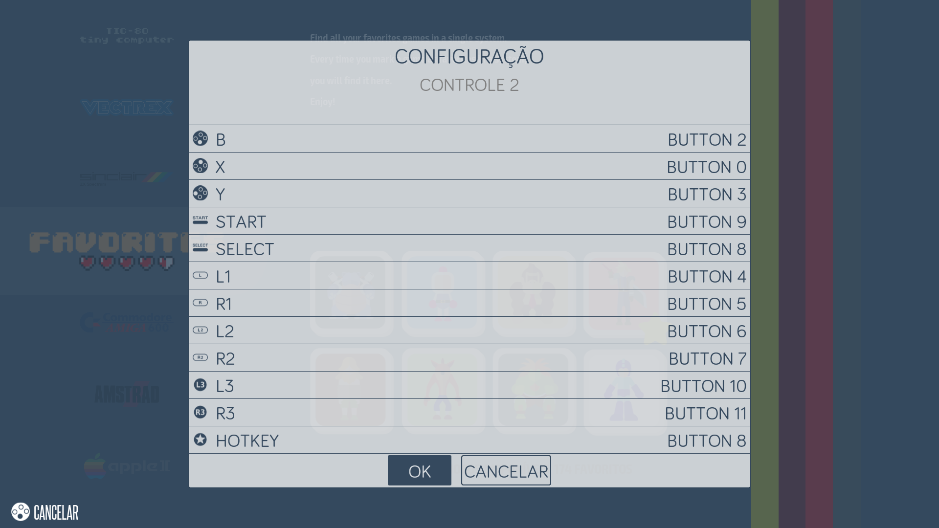

HOTKEY (a Tecla de atalho)
O último botão a ser configurado, a HOTKEY, é o botão que será usado para ativar os comandos especiais quando você estiver em um emulador:
Para os controles Xbox 360 e Xbox One, o botão Hotkey é atribuído ao botão
HOME.
Para os controles PS3 e PS4, o botão Hotkey é atribuído ao botãoPS.Se não houver um botão dedicado ou se ainda não tiver sido atribuída, recomenda-se que a Hotkey seja atribuída ao botão
Select.
Para pular qualquer botão (exceto a HOTKEY), pressione a tecla
BAIXOpara passar para o próximo botão.
Para controles de 6 botões (SNES, arcade, ...), os botões são atribuídos em correspondência com o controle SNES (ver acima).
Para controles de 2 botões (NES, PC Engine, Gameboy, ...), os botões atribuídos sãoAeB.

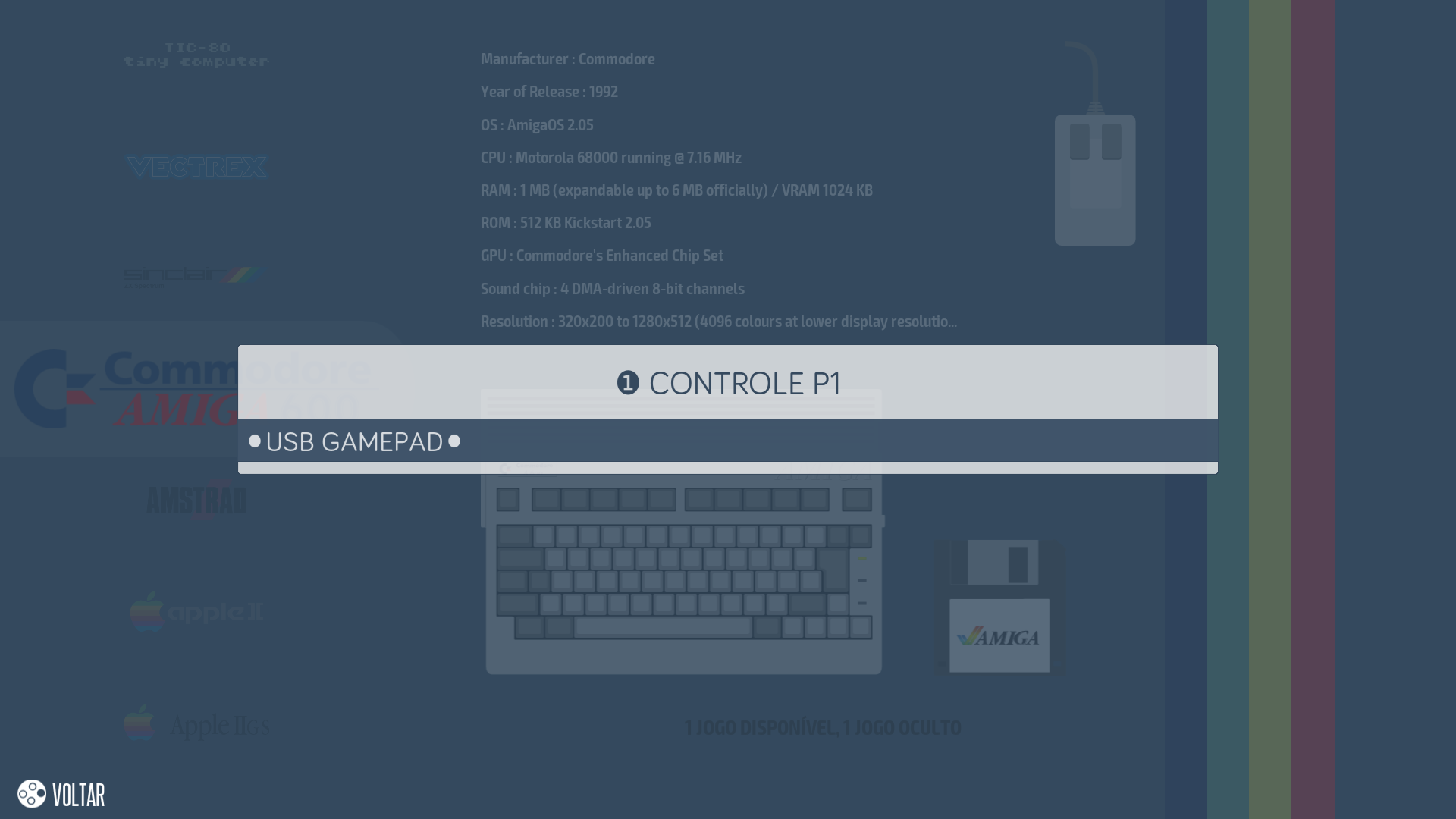

CONTROLE P1 para definir o controle do Player 1.

Para adicionar um controle Bluetooth:
START e escolha CONFIGURAÇÕES DOS CONTROLES.PAREAR CONTROLE BLUETOOTH.Aparecerá uma lista de aparelhos detectados!
