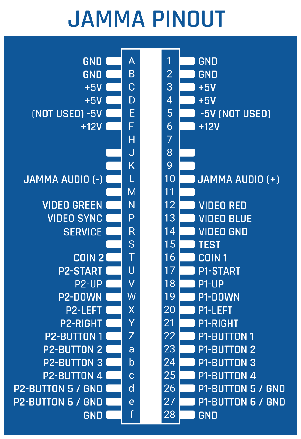

El esquema de los pines del Recalbox RGB Jamma es compatible con los estándares JAMMA, JAMMA+ y CHAMMA.
.png)
Los botones se identifican según el standar JAMMA:
